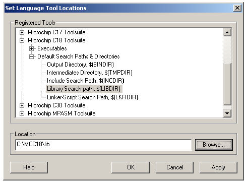

Segunda Solução - Procedimento:
1) Acesse o Menu Project → Set LanguageTool Locations...
2) Selecione a opção Microchip C18 Toolsuite, essa opção é possível fazer diversas configurações referente linguagem C do compilador C18 usada no Curso de Sistemas Microcontrolados PICMINAS. clique no + ao lado da opção para expandir mais duas sub-opções: Executables e Default Search Paths & Diretories. Selecione a opção Default Search Paths & Diretories, essa opção é possível configurar os diretórios e caminhos padrão da linguagem C18, clique no ao lado da opção, aparecerá uma lista de cinco itens, onde é possível configurar os diretórios e caminhos padrão do compilador C18.
3) Selecione a opção Library Search path, $(LIBDIR) , em Location, clique no botão Browse ...
4) Abrirá uma janela Procurar Pasta, selecione o caminho C:\MCC18\lib e clique em OK.
5) Confira se janela Set Language Tool Locations está configurada conforme a Figura abaixo, clique no botão
“Apply” e em seguida no botão OK.
Concluídas as configurações, ao compilar seu projeto o erro de compilação do MPLINKTM irá desaparecer.
